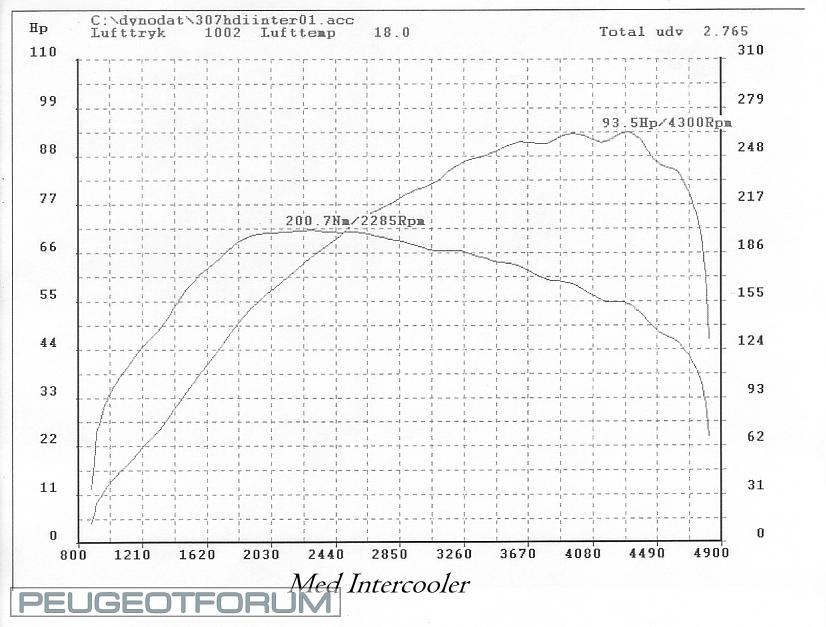

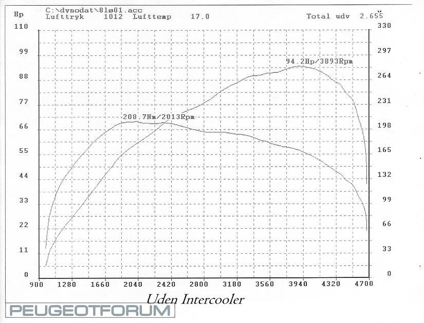

jul 2003
Følger: 14 Følgere: 15 Biler: 7 Emner: 8 Svar: 538
http://psaforum.dk/imageupload/?id=329
og her er samme bil nu med intercooler:
http://psaforum.dk/imageupload/?id=330
Ikke den store forskel, men der er en lille forskel.
