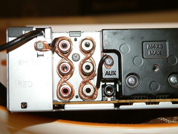

Har fået ny brugt bil og har i den anledning flyttet mit anlæg over i. Der var trukket kabler,
Dog er der generator støj i diskanterne. Jeg tjekkede kabel føringen og så at phono kablet lå sammen med Remote og plus kablet,
Jeg har nu trukket Remote og plus igennem midterkonsollen og væk fra de andre.
Dog har det intet hjulpet.
Mine stel kabler er tykkere end plus og samme længde, der er renset for maling osv under så der go stel kontakt.
Jeg tænker om det bilens generator der sløv eller noget. Det en Toyota corolla e10.
Når bilen tændes kan ma. Ligesom høre en pive lyd der bliver spolet op/skruet op for i takt med motoren går op på tomgang niveau.
Håber på hjælp.

Vi tester med bilen i tomgang og der var intet generator støj.
efter testen fik jeg skruet min midterkonsol fast igen (havde trukket plus og remote under) , men da jeg skulle køre og tændte bilen, var der gudhjælpemig generator støj igen!
Jeg er 110% sikker på at jeg ikke har skruet igennem en af ledningerne hvis nogen skulle mene det, da hele konsollen kun sidder med 2 i bunden og jeg ku se hullerne var frie....
