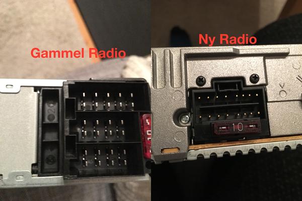

jeg står i en situation hvor jeg ikke kan finde hoved og hale i stik til bilradioen. Håber der er nogen derude som har forstand på dette.
Vil gerne have en ny radio i min Opel Astra 1.4, 2006, Classic V.
Den gamle radio jeg tog ud af bilen har tre indgange, og den nye radio jeg vil bruge har kun 1 indgang.
Hvad hedder det stik/omformer jeg skal købe for at kablerne fra bilen passer til den nye radio? Se billede nedenfor

Altså radioens originale stik mangler.

Ok, jeg har desværre ikke fået det originale stik med til radioen.
Hvad hedder sådan et stik, hvis jeg skal ud og købe det selv?

Med mindre du har ratbetjening osv. så kan du godt undvære det tredje stik din bil bruger, men du kunne evt. også tage en tur forbi T hansen eller en anden der sælger disse stik.
https://www.thansen.dk/bil/autoudstyr/hifi/hifi-montering/iso-din-kabler/n1200267214/

Du har godt forstået at hvis det er en Sony radio etc. så er det et orginalt Sony stik til radioen han mangler ikke?
De koster kassen de orginale kabler nemlig for at ondgå tyveri / mangle salg af nye radioer.
