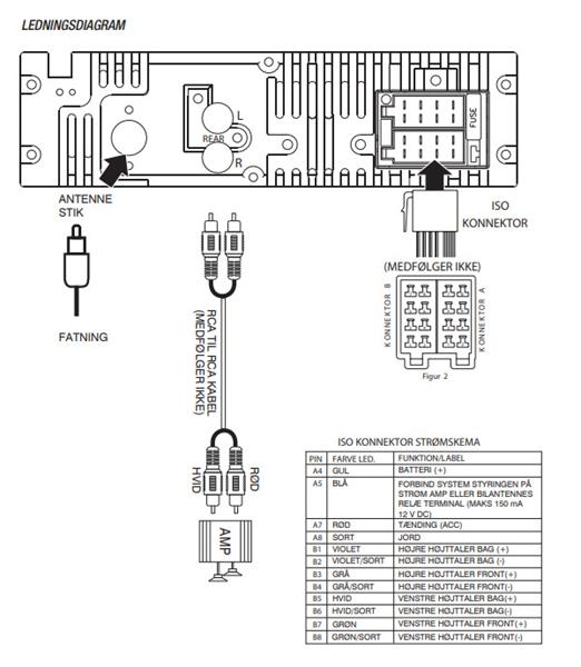

Hvis det ikke hjælper bør du tjekke forbindelserne på A4 til A8 med et multimeter. Hvis de passer ville jeg reklamere til butikken.
A4 skal have konstant batteri spænding (+12V)
A5 behøver du ikke måle i denne sammenhæng
A7 skal have +12V når tænding er på. Skal gå væk når tænding afbrydes.
Du måler mellem ovenstående punkter og A8.
