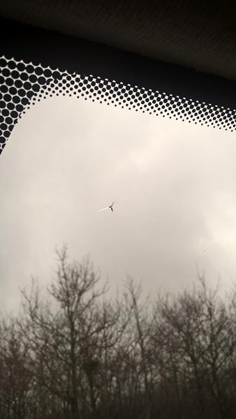

Har fået repaeret et stenslag hos et autoværksted for 300kr.
Den er på størrelse med en krone.
Får så afvise af flere bekendte at stenslag plejer næsten blive usynlig efter rep. Intet ændret i udssende ved mit slag.
Er det noget fusk jeg har fået lavet?

Ideen er at lukke stenslaget så den ikke ødelægger dit viskerblad, og så ruden ikke pludselig revner.

Jeg har også netop fået fixet 2 stenslag i min forrude, og slutresultatet var jeg bestemt heller ikke imponeret over. Især indefra er de fortsat meget tydelige. Jeg ventede nok for længe med at få dem fixet, så der er kommet skidt i "krateret" og så var mine 2 stenslag ret dybe (men ikke så store i diameter).
Men selvfølgelig afhænger det også lidt af den der udfører reparationen

Kan du fortsat mærke det udefra er det i hvert fald ikke i orden udført.
Mht synligheden bliver de aldrig helt væk, selvom nogen påstår det.
Det siger lidt sig selv: Noget af glasset er flået af og erstattes af flydende plastik som man hærder op med uv-lys. Selvfølgelig kan man ikke få plastik lige så blankt og klart som glas.

Med de metoder der anvendes er der stort set umuligt at se hvor slagene er
Har fået lavet ca 8 stk hvor kun 'en kan ses
Kan absolut anbefales - sparer en rude i ny og næ uanset forsikringsvilkår

Jeg har altid kørt med det princip at hvis kunden ikke er tilfreds med resultatet trækker vi stenslaget fra ved udskiftning af ruden.
Man skal huske det er en rep, og ikke en ny rude man får som nogen lover.
Men vil give TS ret i at resultatet af dette kan være til at overse
