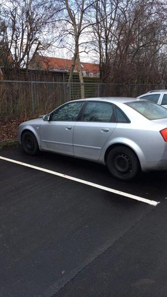

jeg går og overvejer lidt at få en anden motor i bilen
bilen er en 1.6 hvad skal der til hvis man skal have en s4 motor i hvis man slevføglige kan smiley
ellers tænkt jeg på en 1.8 turbo
kender i nogle steder hvor man kan købe motor som ikke har kørt så meget
på forhånd tak
mvh kasper
