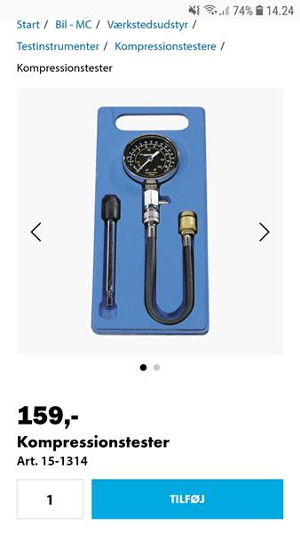

  • #6   15. feb 2019 har du taget en kompression test af den cylinder. for vis du ikke har gjort det så det en god ting at starte med det. Så du ved at det er i orden eller om fejlen er der. og sådan en tester til benzin biler kan købes til ca 150 kr i Biltema. Der efter så tjek at din benzin dyse virker til den cylinder. evt prøv at bytte 1 og 2 dyse rundt. og se om fejlen følger den dyse. Det er hurtig nemt at gøre. for du har jo udskiftet næsten alt i tænding siden. Hvad jeg kan forstå.
  • #7   15. feb 2019 Det er den her jeg mener du kan købe ved Biltema for så kan du hurtig se om det er et dårlig stempel ventil eller til sodet stempel ringe.
    https://www.biltema.dk/bil---mc/varkstedsudstyr/testinstrumenter/kompressionstestere/kompressionstester-2000016979
