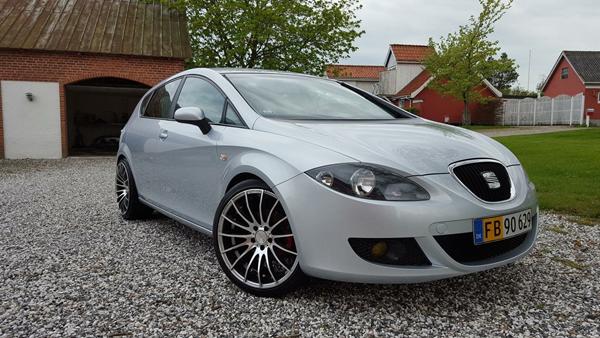

Hej er ved og kigge på nye sommer sko til min seat Leon 1p! Nogen der tilfældigvis ved om 9,5 bag kan være der eller om det er for bredt :))?
Tak på forhånd!

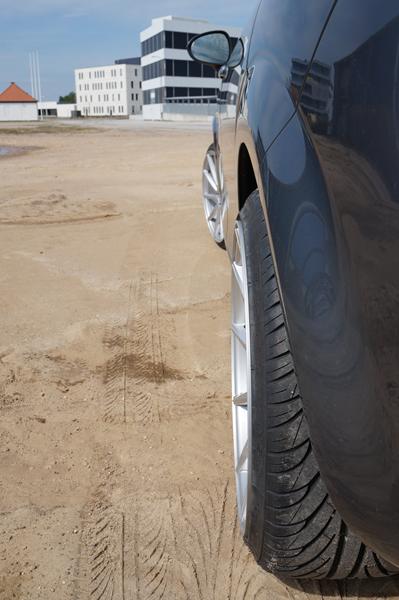

Jeg havde 9,5 et 48 på min Cupra, og de stak vel 2-3 mm ud, så hvis man finder et 50 så burde de sidde lige inden for skærmen.
jan 2008
Følger: 6 Følgere: 6 Biler: 4 Emner: 6 Svar: 156
Og det var lige til den gode side, så vil også sige omkring ET 50
