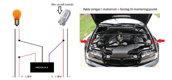

    De kan købes i alverdens afskygninger på eBay - Søg evt. på "us light module" eller "us light". De fylder ikke meget og bør ikke koste mere end 50-200kr. Køb evt. 2 sæt så du har til begge sider. De loddes på + ledning som går til blinklyset og til en 12V kilde.
    Hvis du vil have dem tændt sammen med dit positionslys kan du lodde 12V kilden på dit positionslys. Jeg valgte at finde en konstant 12V kilde og sætte en kontakt imellem i stedet så de kunne slukkes og tændes efter behov. Kontakten blev forresten installeret i handskerummet i venstre side (der sidder en blindplade som kan fjernes og bores et hul i. Mener jeg også der gør i E36). Det er nemt at trække ledningerne fra motorrum og ind til handskerummet.
    "Modulerne" satte jeg fast med patentbånd i metal (blev viklet en gang rundt om modulerne) ude i hver side af motorrummet oppe under "forskærme" på en bolt/skrue. Så kan man heller ikke se dem hvis nu nogen mener de skal snuse i dit motorrum smiley Se evt. billede. Tænker det sammen kan lade sig gøre i en E36. Obs: Modulerne bliver varme, så hold dem væk fra ting som ikke kan tåle det.
    Jeg vil anbefale at lodde ledningerne og bruge krympeflex da det foregår ude i motorrummet hvor der opstår fugt. Et dårligt alternativ er strømtyve, krympemuffer osv.

  • #10   12. apr 2019 I praksis kan man sikkert også nøjes med et enkelt modul og så bare trække ledninger til begge sider. Jeg købte to dengang kan jeg huske.
    Du har helt ret - Hvis der ikke er en passende sikring mellem strømkilde (+12v) og forbruger i forvejen så er det helt sikkert en god idé at montere en. Evt. bare de der almindelige fladsikringsholdere hvor der allerede er ledning på begge sider af dem. De er nemme at have med at gøre.

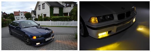

    Det er svært at sige hvordan det præcis vil se ud i virkeligheden - Men har et par billeder her hvor den til venstre er med orange forblink og den til højre er med klar forblink.
    Orange ser bedst ud i min bog, men er måske ikke nær så smart at se på når man ikke har US lys til. En mørkere (mere orange) pære ville sikkert også have pyntet på den højre bil. Styrkerne på bilerne kan forresten også være forskellige, fandt bare billederne via Google smiley
    Prøv ad - Hvis du ikke er tilfreds med resultatet kan du prøve med andre typer pærer, anden type forblink, eller bare afmontere igen. Det er ikke en særlig stor investering.
