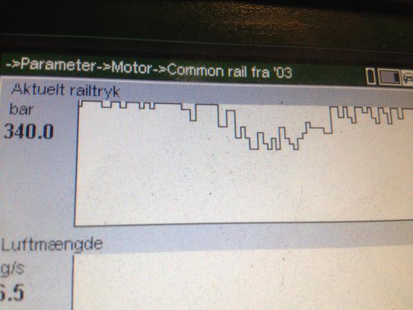

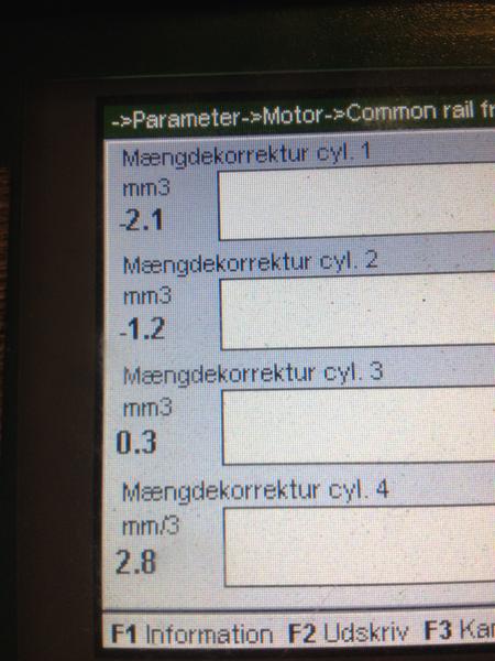

har en verso der vil gå ud i tomgang og op til lys kryds,
der er ingen fejl koder, men her er hvad jeg ved og har funden ud af..
når jeg køre parameter på rail trykket svinger den fra 220-380bar i tomgang, ville gerne den lå mere stabilt mellem 290-310bar. data siger 300.
og tænker at hvis den falder for langt ned vil der ikke være tryk nok til at åbne dyserne, ?
nogen der har andre i der,
kan det ikke passe det er den ventil der sider skruet ind i højtryks pumpen, sådan en lidt lang en,
for tror ikke det er rail tryksrørs føleren.
andre idéer er meget velkommen.
