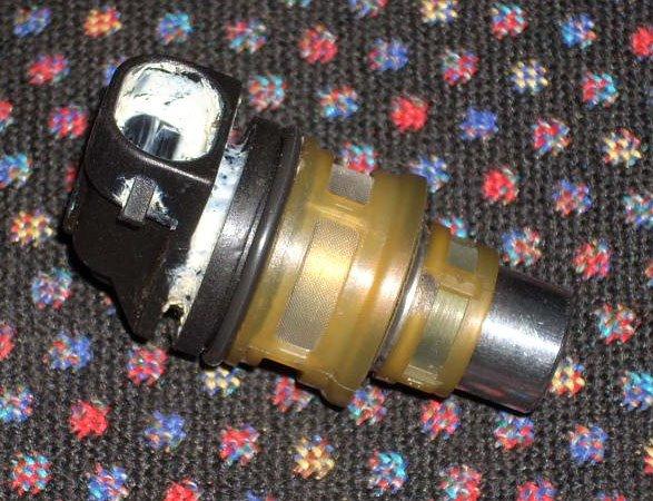

  • #3   20. dec 2014 Hvis den er med single-point indsprøjtning, så skift dysen....
  • #4   20. dec 2014 Det er den Carsten men så vidt jeg har fået at vide, så kan en elektronisk dyse ikke blive slidt?

  • #12   20. dec 2014 Kunne da være at man skulle prøve at hente en dyse ved huggeren og så pille karbunaden af for at rengøre den.

  • #13   20. dec 2014 Har en indsprøjtning til sådan til at ligge.... Den kørte fint inden motoren åd et stempel.... Men ellers kontroller alle vaccum slangerne og den til map sensoren og evt dit gasspjældspotensometer.

  • #15   20. dec 2014 Ingen mekanik holder evigt.... Min Corsa kørte meget bedre med en "ny" brugt dyse...
