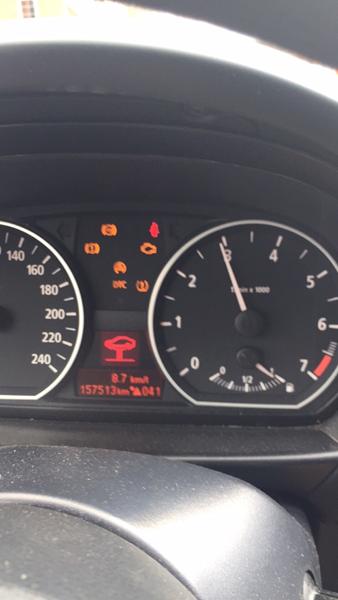

Min BMW e87 er lige begyndt at fucke helt op, det startede med at jeg ikke kunne låse den op, så det måtte jeg gøre manuelt med nøgle. Så kommer jeg ind og starter, men intet elektronik virker, men motor kører som den skal, fartmålern køre op og ned ligesom omdrejningstælleren også gør, også lyser alle lamper og den siger at jeg skal køre til service. Har for ca 1 månede siden sat et KN filter på, ligesom har motorlampen lyst, kan det være noget med den at gøre???
Håber i kan hjælpe, har ogs billeder af det bilen gør

Motorlampen skyldes sikkert ødelagt lmm

Men er du heldig så kan det være det "bare" er strømmangel som andre skriver.

BMW fucker helt op, hvis de ikke mener de har nok strøm på, og de kan sagtens sige det er pga en boks
Har stået med en 745iaér som intet ville, og den mente at mere eller mindre alle vvigtige styrebokse var stegt.. Batteri målte "kun" 10,x volt, hvilket var for lidt til at den kunne måle alle systemerne igennem.. Nyt opladt batteri, og der var ingen fejl
