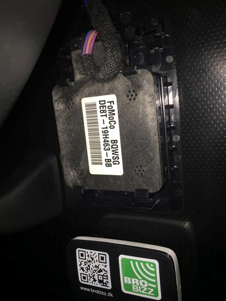

    #7   24. jan 2017 Nej ingen regnsensor, men der er en sort kasse bagved bakspejlet som jeg har læst skulle være lys sensoren ved dog ikke om det er rigtigt
  • #8   24. jan 2017 Regnsensor og lyssensor er samme enhed. Så det skal du have fat i. Den sorte kasse er enten fjernlysassistent, eller en tom kasse til regnsensoren.
  • Benjamin  D
    Benjamin D Tilmeldt:
    mar 2016
    Følger: 1 Emner: 9 Svar: 10
    #9   24. jan 2017 Har lige haft det sorte låg afmonteret for at se om der var et nummer på boksen. Når man slår nummeret op, er det en regnsensor. Men vinduesviskerne går ikke op og visker forbi?
