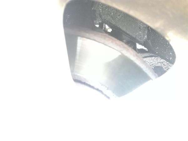

  • #9   30. jun 2017 de er slet ikke defekte men har fået hjørner men mon ikke jeg kan fille dem før udskiftning af klodser
  • #10   30. jun 2017 sådan ser skiven ud

    #17   30. jun 2017 Ud fra billedet, så er dine skiver under min, og skal skiftes
    Og minimum er altid 2mm, og i dit tilfælde så må dine skiver på forakslen ikke blive under 18mm
