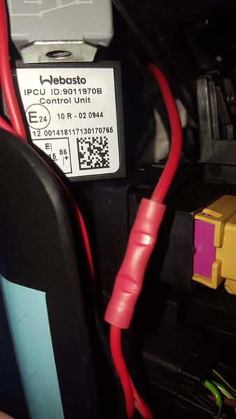

  • #19   22. aug 2017 hej igen.. fandt det der sad og klikkede og det viste sig at være et relæ hvorpå der sidder en webasto styring.. slår jeg nummeret på styringen op kommer der det her på tysk "Standheizung Gebläseansteuerung bei Klimaautomatik" og oversætter jeg det på Google oversæt kommer der til at stå det her "Heater blæser kontrol med automatisk klimakontrol" så det er helt sikkert noget med det at gøre.. Men at relæet sidder og klikker fortæller mig at det måske ikke slutter ordentlig til?? det er da ikke meningen at det skal klikke når fyret er tændt? smiley
  • #20   22. aug 2017 Ja det er den der styre blæseren den hedder en IPCU og når den monteres skal den kodes til den passet til sen bil den er sat på :). Men der skal bare en ny på:)
  • #21   22. aug 2017 Så man kan ikke prøve at skifte relæet først og se om det virker?
  • #22   22. aug 2017 Jo burde man kunne men man kan kode forskelligt i forhold til forskellige biler :). Men de kan formentlig kode det der hvor du kører det hos en evt forhandler
  • #23   22. aug 2017 tror måske ikke helt jeg ved hvad det er Så?? er det ikke en styring hvorpå der sidder et relæ? den styring fortæller så Hvornår relæet skal slutte og bryde?? hvis relæet er dødt så kan man vel skifte det og se om det er styringen den er galt med.. er det det har man jo ligesom udelukket den dyreste del først for at se om den billigste del var problemet og man kan så derefter købe en ny styring?? smiley
    korrekt forstået?
  • #24   22. aug 2017 Det sorte ræle du har lagt billed ind af skulle du gerne kunne tage ud :).
  • #25   22. aug 2017 Det vil jeg lige prøve smiley men det lader til at jeg skal have instrumentet løsnet da den ligesom sidder i klemme der oppe.. lidt træls
  • #26   22. aug 2017 Er ræleholderen ikke bare sat fast med dobbelt klæbene tape smiley
  • #27   22. aug 2017 hmmm.. Så meget har jeg godt nok ik kigget på det, men jeg kunne ihvertfald ikke bare hive den neden ud
  • #28   22. aug 2017 Okay burde kunne lade sig gøre for se har nok ikke haft meget ud for at sætte det fast
  • #29   22. aug 2017 Det dælme godt nok dejligt med dygtige og rare folk som dig! det bliver godt nok først i morgen jeg kommer til at kigge på det smiley
