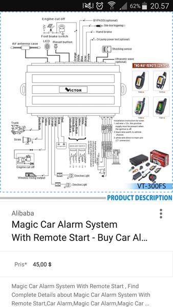

Kan det evt. være noget startsspærre? Der er monteret Macic Car alarm på, og har prøvet at dreje nøglen når bilen er låst, der sker ingenting. Men når den er låst op, så kører den fint rundt i motoren, starter bare ikke.
