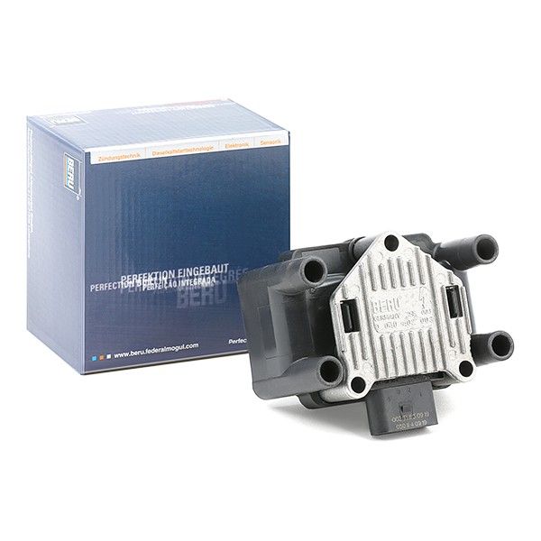

  • #4   4. nov 2017 Ja men min har kun en tændspole hvor alle 4 tændrørsledninger går ned på
  • #5   4. nov 2017 Alså sådan en her
    https://cdn.pkwteile.de/thumb?m=0&id=991043&lng=dk
