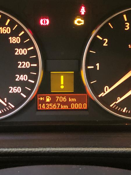

  • #2   15. mar 2020 Normalt, så vil den gentage sin fejl, når jeg tager nøglen ud.
    Den viser intet i instrumentet, eller siger noget.
    Kan heller ikke umiddelbart se noget på lys E.lign
  • #3   15. mar 2020 Står det ikke i idrive? Under service info.

    #5   15. mar 2020 Prøv at tjekke bremser, /ved at slidt ned =væske synker i beholder. hvis ikke de er slidt ned er der for lidt væske på, efterfyld og tjek for utætheder..
  • #8   15. mar 2020 Vi har lige skiftet, starter, og olieudskiller, og har i den forbindelse haft en del stik afmonteret.
    Efter en køretur på 100 km, er den der ikke mere.
    Når jeg kigger i check, så siger den “check ok”
    Så går ud fra, at den er fin igen.
    Tak for hjælpen, til dem der har skrevet.
