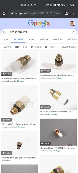

du må på en eller anden måde kunne montere en ventil.på dem..

Rasmus O genial løsning det kunne være konge med sådan en ventil der kan åbnes og lukkes for. Så luften forbliver inde i puderne
