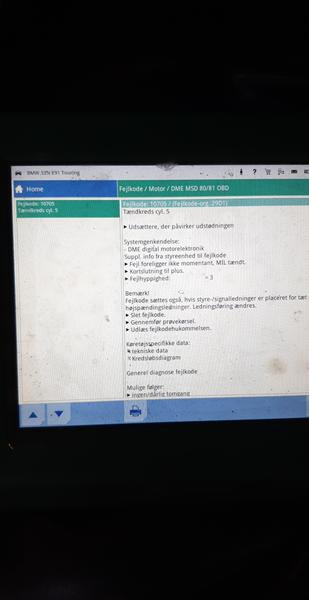

min 335i har nu sat ud 2 gange og begynder at gå på 5 cyl.
Den sætter ud på cyl 5, du kan så slukke og tænde så er der intet.
Det er sket 2 gange under forskellig omstændigheder.
første gang var fra 2 gear også fuld gas. så omkring 3500-4500 omdr sat den ud
anden gang var fra 4 gear. kørte ved 3000 omdr også klampen i bund. her er jeg ikke sikker på omdr men nåede ca 195kmt før det skete så var godt oppe i omdr.
bilen er chippet til 400 hk og 580 nm.
har Self givet den gas mange gang men hvor det så kun er sket 2 gange.
når det sker begynder bilen self at ryste når du prøver at få den til at trække og tænder i motor lampen. sluk og tænd bilen er lampen slukket og køre som en drøm igen.
Den fik nye tændrør før den blev kørt ind. Dette skete for ca 2000 km siden
Hvad kan dette være?
