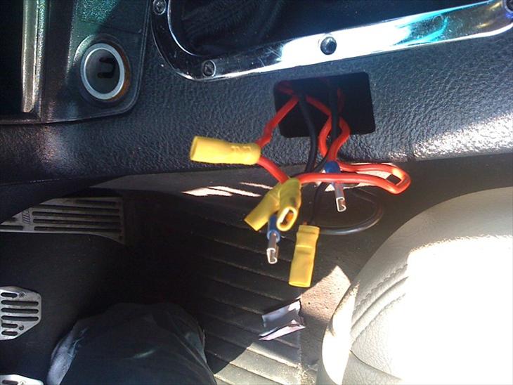

Hej bg ved i hvor jeg kan finde et diagram over rudehejs til bmw E36 fra 1992......
mit virker sku ikke mere efter jeg har købt den tilbage....og når vi nu kommer over til de varme somme dage vil det være dejligt AT DET VIRKEDE JO :o)
Håber i kan hjælpe mig

men det du har der er en uoriginal eftermonterings kontak/kit til e36.
der skal værre to stel og to plus på den ene plus er til lyset i kontakten.
de to aller yderste ben er ud til motoren og de to som vender medsat af de andre er til plus og de sidste to er til munis

og evt skift den alligevel, for det er ikke altid man kan se de er sprunget. har jeg været ude for før

der er ikke nogen af dem der løse idet?altså røget fra i hinanden?
