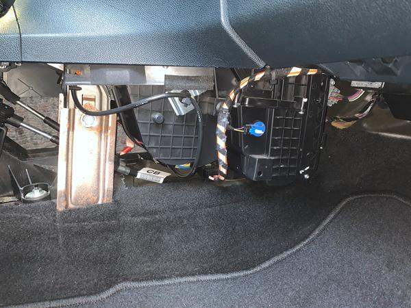

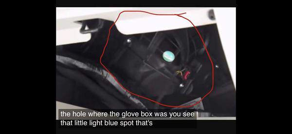

Jeg har fundet en video på YouTube hvor han skiller både det ind til kabinefilter og også hvor han piller handskerummet af, hvor der inde bag skulle sidde “hjertet” af ac hvor han så spuler ac rens ind i den og lade det recirkulere i bilen. Da jeg fik åbnet min bil op i dag, lignede det overhovedet ikke det som han havde(se billede).
Mit spørgsmål er så om der er nogen af jer som har en ide om hvor den kunne sidde henne i min bil? Jeg synes jeg har ledt vildt meget rundt på nettet efter det uden held
Link til hans video hvor det kan ses på 5.58min - https://m.youtube.com/watch?v=rM5GT-ahXXE&list=WL&index=27&t=359s - .
På vedhæftet er første billede hans og på nr 2 i kommentarfeltet er hvordan mit ser ud bag handskeboksen

Hans handskerum er jo i venstre side hvor du har ratstamme og pedaler.
Jeg ved ikke om det kan være tilfældet?

Kondenseren er der nu nemmere adgang til gennem kofangeren.
Men fordamperen sidder inde i bilen
